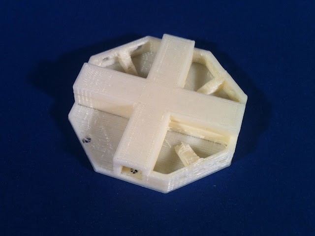

Hier ist ein Foto der bereits ausgedruckten Mittel-Plattform (Unter-und Oberansicht):

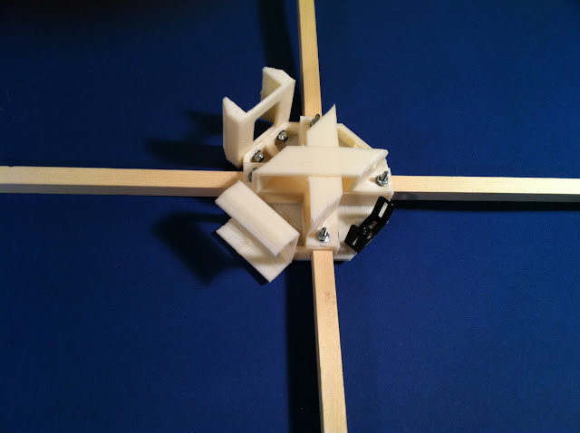

Die Ausleger werden mit Hilfe von je einer M3x25mm Gewindeschraube gesichert. Diese Schrauben halten auf der Unterseite auch die X-förmige Halterung, in der die Strom-Sensor-Platine des OSD verstaut wird. Für den AV-Sender und die OSD-Hauptplatine wurden separate Halterungen ausgedruckt und an der Mittel-Plattform festgeschraubt. An der "Vorderseite" der Plattform ist im folgenden Bild bereits auch die Kamerahalterung für die KX171 festgeschraubt:

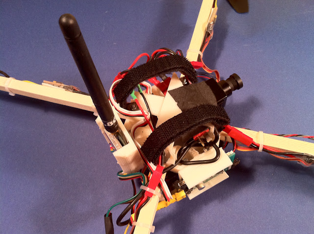

Nachfolgend ein Bild des bereits mit Elektronik vollgestopften Chassis (von unten):
Die Klettbänder zum Festschnallen des Lipos sind ebenfalls mit den vier M3-Gewindeschrauben befestigt, die bereits die Ausleger und die X-förmige Halterung sichern. In dieser ist bereits die Strom-Sensor-Platine untergebracht. Das schwarze Klebeband an der Kamera dient nur dazu, die darunter liegenden Kabel (GPS-Signalleitungen, Kamera-Kabel etc.) an ihrer Stelle zu halten.
Hinten ist der ImmersionRC 5.8GHz AV-Sender in seiner Halterung zu sehen (die Sende-Antenne steht später also senkrecht, frei nach unten ab). Ebenfalls zu erkennen ist die Cyclops Easy OSD-Hauptplatine in ihrer Halterung an der Seite.

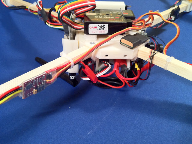

Hier der gleiche Aufbau von der Seite her gesehen:
Vorne rechts ist die GPS-Tochterplatine für das OSD mit doppelseitigem Klebeband befestigt.
In der Mitte thront der Gaui-Gyro-Controller auf seinem Schaumstoffbett. Und im Hintergrund sieht man daneben den RC-Receiver (JR).

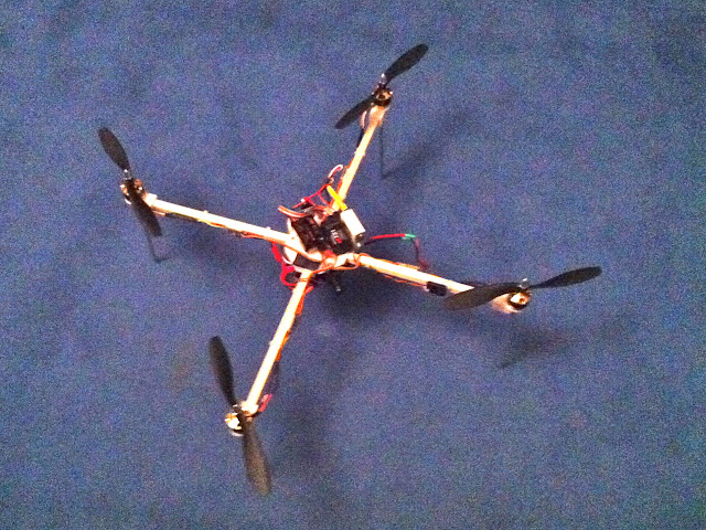

Der gesamte Quadrocopter wiegt flugfertig (d.h. incl. Lipo, FPV-Ausrüstung und (provisorischem) Landegestell) gut 650 Gramm:

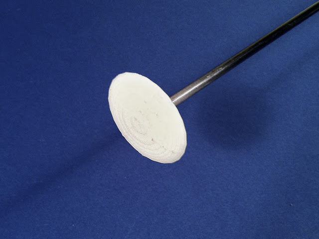

Als Landegestell sind derzeit provisorisch 6mm-Aluröhrchen montiert. Später sind hierfür 6mm-Carbonstäbe vorgesehen, die dann auch richtige (gedruckte...) Lande-Füsschen verpasst bekommen. Die sind derzeit allerdings noch nicht fertig, weil ich die endgültigen Beinchen gerne mit einer Federung versehen würde. Und daran arbeite ich derzeit noch...
