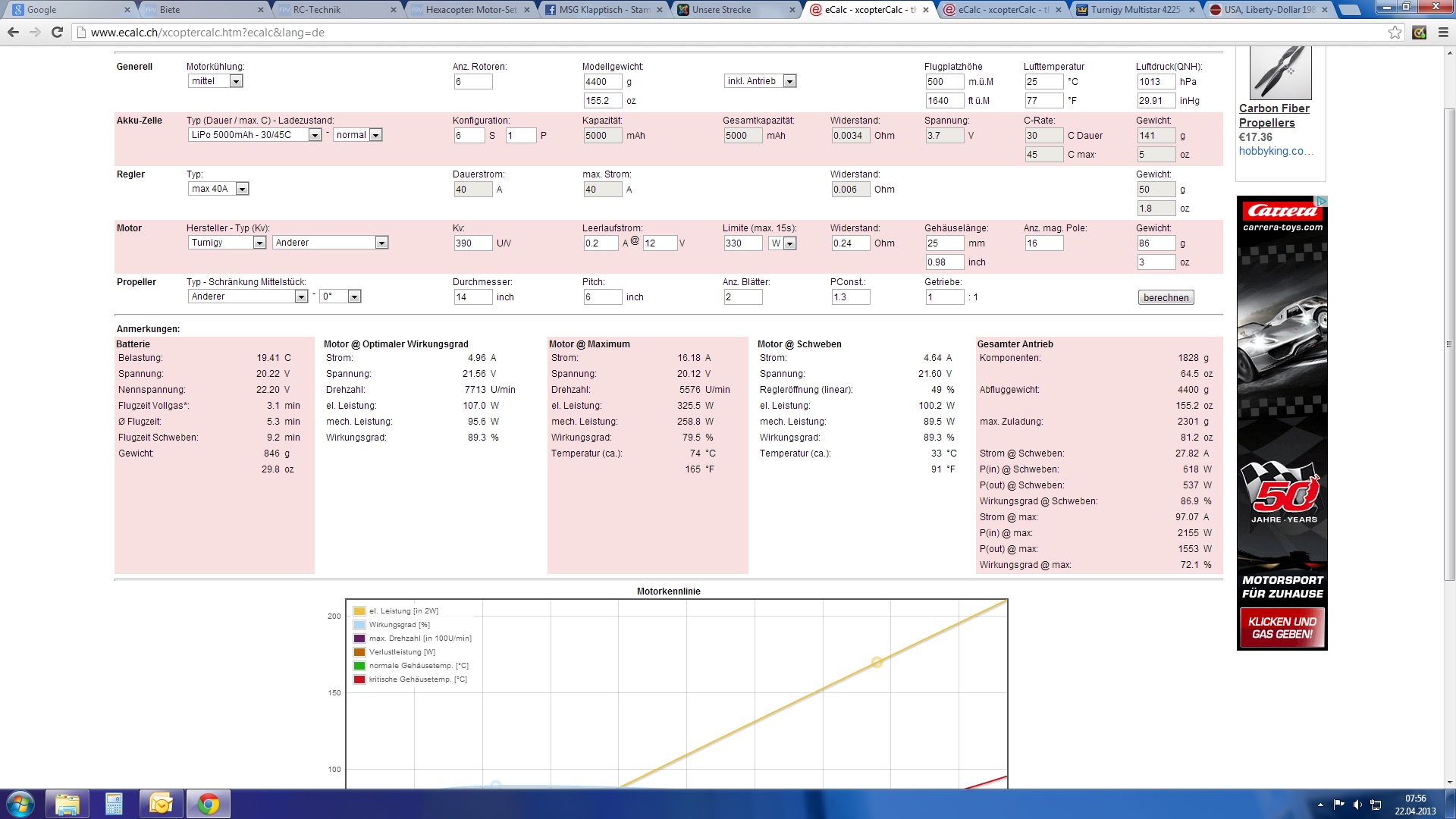

schöner copter den du dir da gebaut hast.
habe diese Probleme auch immer. rechnerisch passts in der praxis so gar nicht.
ich denke du solltest auf größere schrauben gehen.
das hier sieht doch besser aus
http://s14.directupload.net/images/130422/fnwz38zn.jpg
Bei 15ner schrauben wurden hitzeprobleme gemeldet. deswegen habe ich die 14*6 genommen.
Bei leerlaufstrom wusste ich leider nicht wie hoch die spannung ist und habe mal 12v angenommen.
Müsste man evtl noch anpassen
Beste Grüße
MAx
