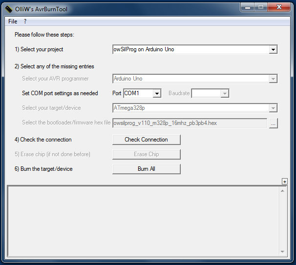

  3. Starten des Windows-Programms AvrBurnTool_vxxx.exe (es befindet sich im Verzeichnis C:\owSilProg). Es öffnet sich folgendes Fenster:
  4. Setzen des Eintrags im Feld ’1) Select your project’: Das Dropdown-Feld bietet verschiedene Optionen an. Wähle eine der ‘owSilProg’ Optionen entsprechend deines Arduino Boards aus (also z.B. ‘owSilProg on Arduino Uno’ bei einem Uno). Ist dein Board nicht in der Liste, wähle bitte ‘owSilProg using other Arduino’.
  5. Setzen der Einträge im Feld ’2) Select any of the missing entries’: Bei den üblichen Arduino Boards ist nur der Eintrag im Feld ‘Port’ zu setzen. Das Folgende dann bitte überspringen und gleich zum nächsten Schritt weitergehen! Ansonsten ist im Feld ‘Select your AVR programmer’ eine der Optionen ‘Arduino @ 19200bps’,‘Arduino @ 57600bps’, oder ‘Arduino @ 115200bps’ entsprechend der Baudrate einzustellen, und im Feld‘Select your target/device’ der passende Prozessortyp zu setzen. Zuletzt ist im Feld ‘Select the bootloader/firmware hex file’ die passende owSilProg Hex-Datei entsprechend des Prozessortyps, der Taktfrequenz, und den gewünschten Pins für die Programmierleitungen C2CK und C2D auszuwählen.
  6. Setzen des Eintrags im Feld ‘Port’: Hier wird die USB-Schnittstelle (bzw. der damit verbundene virtuelle COM Port) eingestellt, an die das Arduino Board angeschlossen ist. Das Dropdown-Feld listet die aktuell vorhandenen Ports auf. Der richtige Port lässt sich wie folgt finden:

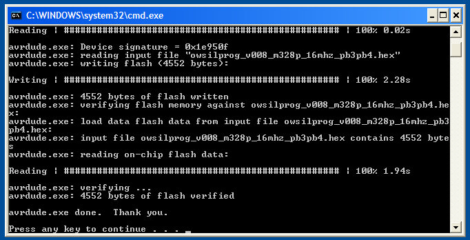

  7. Brennen der owSilProg Firmware ’6) Burn the target/device’: Durch drücken des Buttons Burn All wird der eigentliche Brennvorgang gestartet. Im Statusfenster von AvrBurnTool erscheinen Meldungen. Zudem öffnet sich ein neues Fenster, in welchem das Program Avrdude abläuft. Einfach abwarten bis die Meldung press any key to continue… erscheint. Wenn alles geklappt hat sieht das Fenster so aus (für das Beispiel eines Arduino Nano):

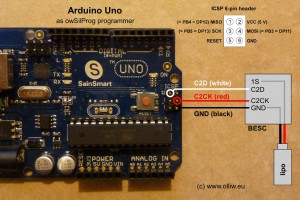

  8. Anlöten dreier Kabel an das Arduino Board: Zum Schluss werden drei Kabel, welche zu den Programmieranschlüssen GND (schwarz), C2CK (rot) und C2D (weiss) der Silabs-BESC geführt werden, an die entsprechenden Pins am Arduino Board angelötet (um die Multiple-ESC-Funktion zu nutzen, werden weitere Anschlüsse benötigt, siehe Kapitel IV). Welche Pins C2CK und C2D entsprechen ergibt sich aus dem Dateinamen der owSilProg Hex-Datei; der Zusatz “pb3pb4″ bedeutet z.B. das es PB3 und PB4 sind. Bei den “kleinen” und “normalen” Arduino Boards sind die (ATmega) Pins PB3 und PB4 elektrisch identisch mit den (Arduino) digital pins D11 und D12, aber auch mit den Anschlüssen MOSI und MISO des ISP-Steckers auf dem Arduino-Board. Es gilt also die Zuordnung:
    Arduino Nano, Uno, Mini, Pro Mini, Duemilanove, usw.:
      pb3pb4: PB3 = digital D11 = MOSI → C2CK = rot, PB4 = digital D12 = MISO → C2D = weiss
    Meistens wird es am praktischten sein, die GND/MOSI/MISO Pins am ISP-Anschluss zu nutzen und die drei Kabel dort anzubringen. Für einen Arduino Nano (links) und Arduino Uno (rechts) sieht das dann z.B. so aus:
    Bei Mega-Boards ist es günstig die Pins PB2 und PB3 (digital D51/D50) zu benutzen, da diese nun MOSI und MISO entsprechen. Bei Verwendung der owSilProg-Datei mit dem Zusatz “pb2pb3″ können also auch bei den Mega-Boards die C2CK und C2D Leitungen genau wie eben an den MOSI/MISO Pins des ISP-Steckers angeschlossen werden. Beim ArduFlyer apm2.5 Board werden PF1 und PF0 benutzt (siehe hier).
