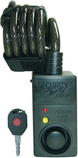

Das noch einbauen. gibts für ~10€. Vielleicht Kabel und Gehäuse ab.
