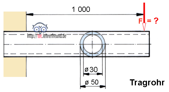

MarenB
Runter kommen sie immer!
Und möglichst an der Seite in der Mitte machen. Nicht oben drauf oder unten drunter!
Die vertikalen Biege-Beanspruchungen (also z.B. das Gewicht des Copters bzw. die Zug-Kraft der Props) werden zum allergrößten Anteil in den oberen und unteren Lagen des Rohrs aufgenommen, exakt in der Mitte dagegen ist die Beanspruchung aus dieser Richtung gleich Null. Daraus ergibt sich auch, dass ein ovales Loch oder ein Schlitz besser sind als ein Loch mit größerem Durchmesser.
Nachtrag:
Hab hier ein schönes Bild gefunden:
Die horizontale Linie in der Mitte (Strich-Punkt) ist bei dieser Krafteinwirkung lastfrei, d.h. ein möglichst flacher Schlitz schadet hier prinzipiell nicht unbedingt.
