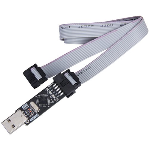

quansel
Allen nochmals DANKE!
@Kinderkram
Mit diesem Adapter/-kabel kann ich dann z.B. den BruGi Bootloader flashen?
Das wäre ja recht günstig und (hoffentlich) hinzubekommen!?
Quansel
quansel
Hallo zusammen!
So, ich habe den ISP Programmer bestellt und inzwischen auch erhalten ... Hat
Länger gedauert, da der aus China kommt, was ich nirgends gesehen hatte.
Ich habe mir nun einen "Adapter" gebastelt und das Board entsprechend
verkabelt ... Da geht aber leider nix, weil es Fehlermeldungen gibt.
Mit arduino kommt eine rote Meldung, dass das Timing nicht stimmt!?
Wenn ich nach der Meldung googele, kommt ein Hinweis, dass ich
Die Firmware aktualisieren muss ... Danach gegoogelt, komme ich
Aber zu dem Ergebnis, dass diese aktuell ist und nichts geändert werden
kann/muss. Verstehe ich nicht!
Anschliessend habe ich nach dem ISP Programmer direkt nochmal
gesucht und eine chinesische Seite gefunden, auf der alles auch in
englisch steht ... Da wird auf eine Software khazam ISP Programmer
Verwiesen ... Aber auch mit der kommt eine Fehlermeldung, die
anscheinend Ähnliches bedeutet wie die unter arduino!?
Ich bin kein Programmierer ... Ich glaube, ich habe mich gut in dieses
Thema eingearbeitet (für einen Laien) aber sobald ich "ausserhalb des
Tellerrandes" gucken muss, stehe ich etwas auf dem Schlauch.
Hat jemand eine Idee?
Könnte heute Abend auch mal einen Screenshot der Fehlermeldung(en)
Posten ...!?
Quansel

Hi.
Was für ein Programmer hast Du denn unter Arduino dafür gewählt?
quansel
Als Programmer habe ich den USB ASP eingestellt ... habe ich doch, oder nicht!?
Und den ganzen Chip löschen ... habe ich das nicht schon?
Bahnhof ...
Quansel
