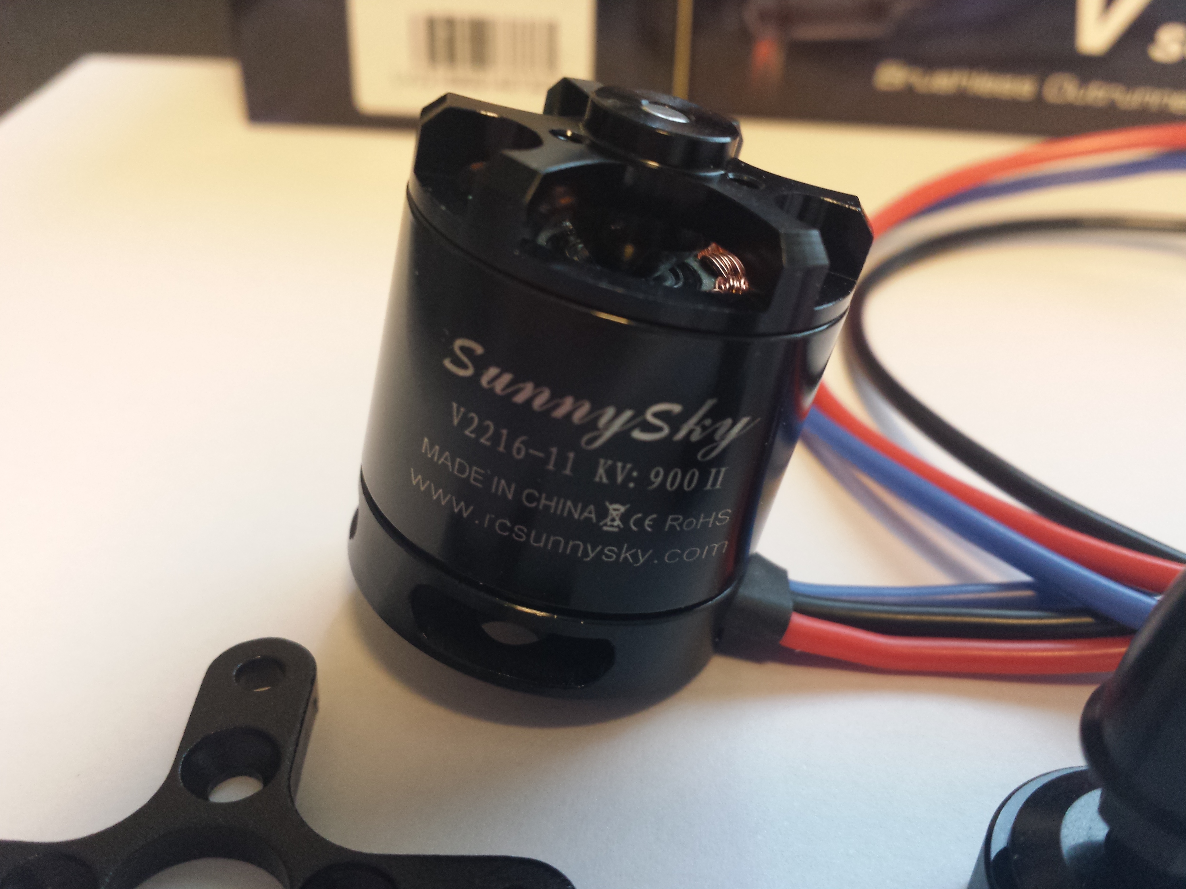

da ich vor kurzem auf die Nase gefallen bin und vier (recht gut) gefälschte Sunnysky V2216-11 900KV
Motoren von Banggood.com erhalten habe, wollte ich diesen Thread eröffnen um mal eure Erfahrungen zu Sammeln.
Gegebenenfalls kennt auch jemand zuverlässige europäische Bezugsquellen, oder z.B. für Sunnysky, "BuddyRC" aus den USA etc. Ich hörte BuddyRC ist einer der autorisierten Reseller für Sunnysky Motoren
Anbei ein Foto das ich an den Service von Banggood geschickt habe, und was mir aufgefallen ist,
Die aufgeführten Feststellungen meinerseits sind erstmal nur Vermutungen,
ob es so ist würde mich allerdings schwer interessieren und hoffe wir finden es heraus

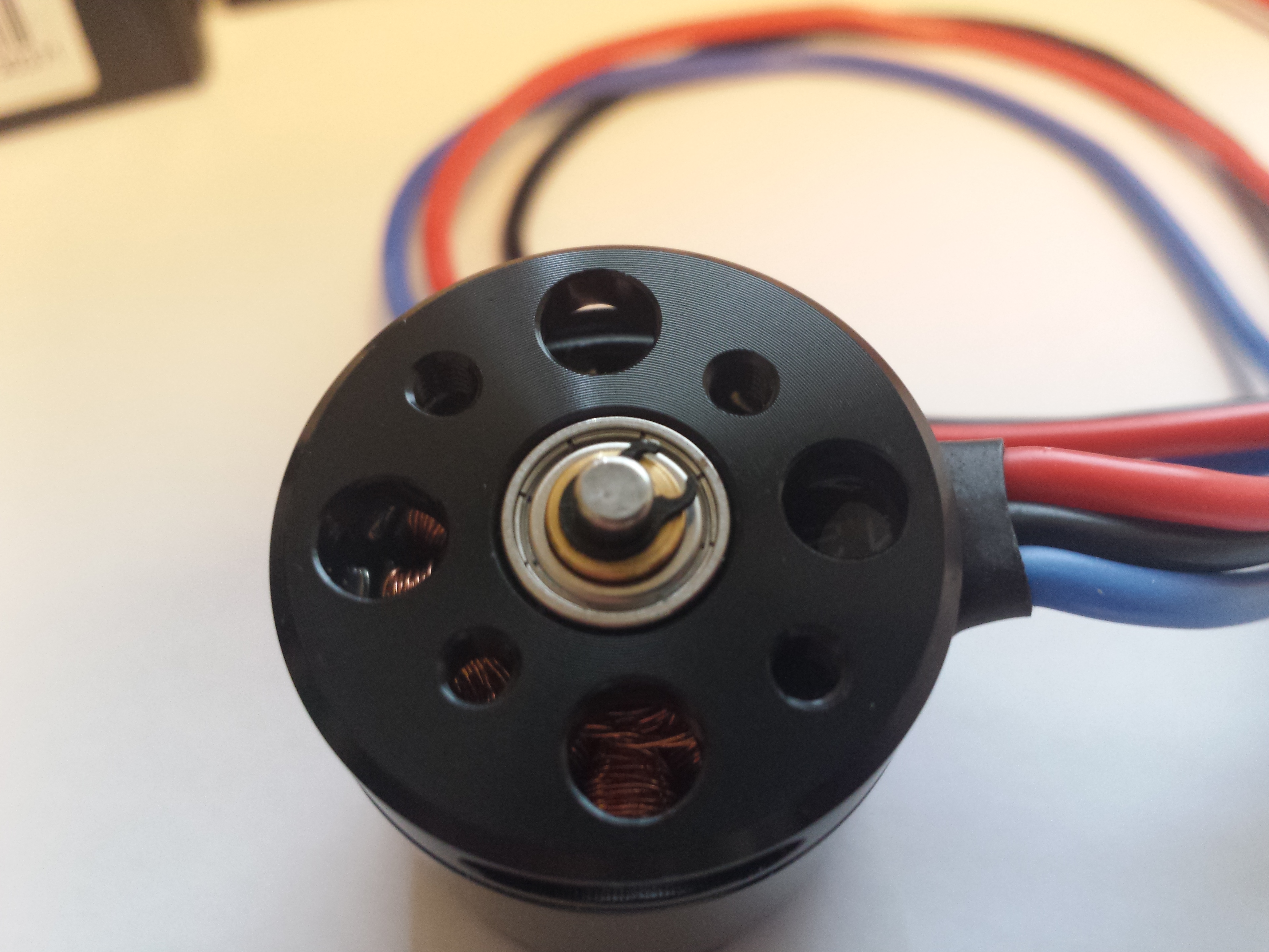

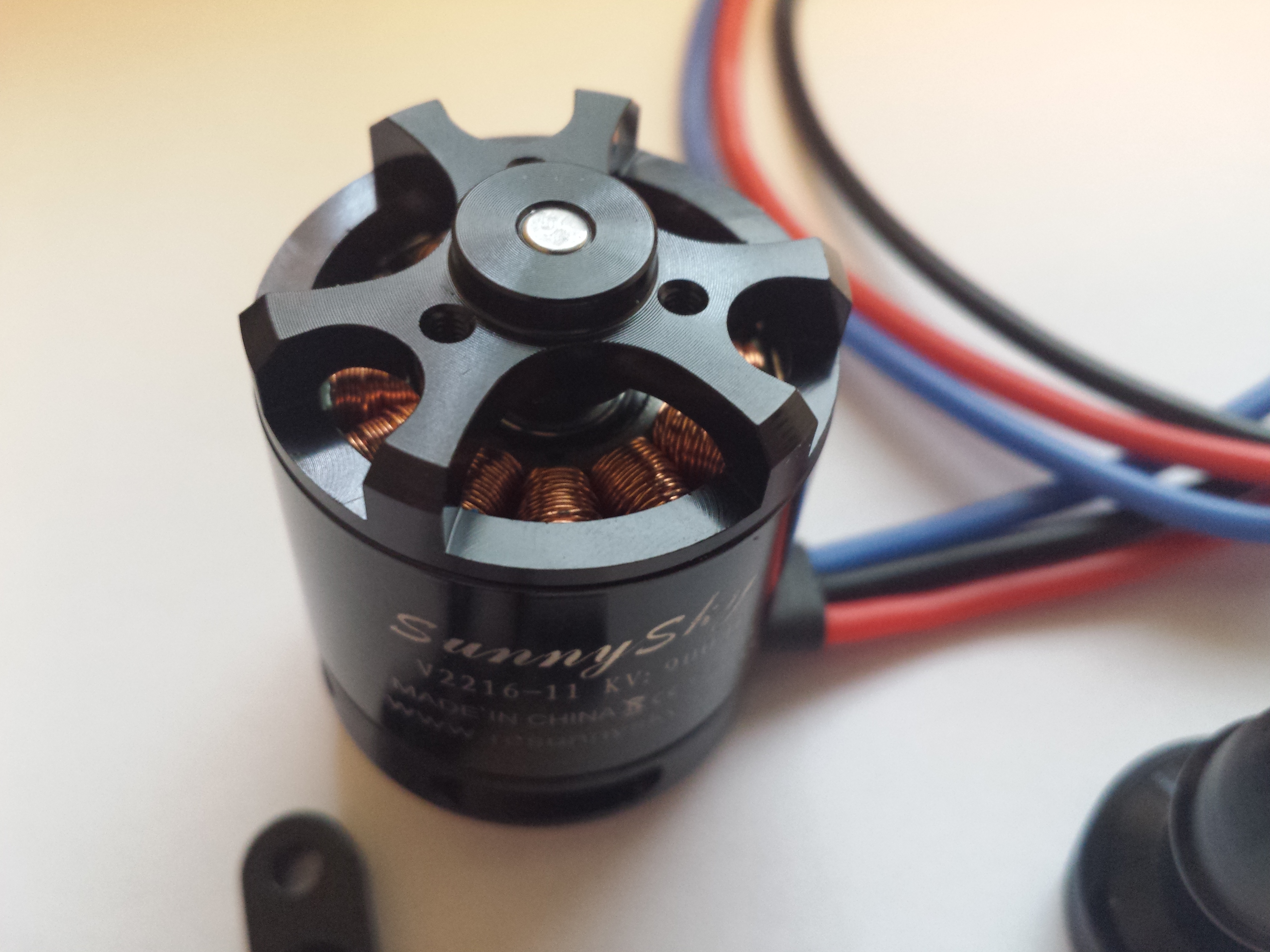

1. Die Schriftart passt nicht zum Original, das "S" ist nicht korrekt.
2. Die Welle hat einen Durchmesser von 3mm statt der 3,17mm
3. Generell schlechte Verarbeitung der Windungen und der Zuleitungen
4. Die Kugellager sind einfach und bei Lieferung teils schon defekt
5. Starke Unwucht der Motorglocken, ich musste extrem mit Tape gegensteuern.
6. Der Schrumpfschlauch ist nicht befestigt und fällt sofort aus dem Motor.
7. Der Prop-Adapter ist kürzer und die Mutter lässt sich bei 10" nur "halb" aufschrauben
8. Klickende Geräusche bei drehen der Motorglocke
