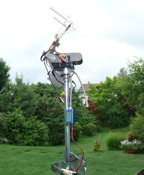

Ich bin begeisterter Einsteiger im FPV-Flug. Gerne möchte ich nun die Reichweite von den jetzigen maximalen 200 Meter auf etwa 1km erhöhen.
Ich komme gleich zu meinem Equipment damit Ihr euch ein Bild machen könnt:
Modellflugzeug: Easystar ll
Sender: Futaba T8FG
Empfänger: Futaba FASST System
Video Sender: 25mW
Video Empfänger: RC305
http://rc-tech.ch/index.php/en/hobby-shop.html?page=shop.product_details&flypage=flypage.tpl&product_id=203&category_id=31
Kamera: GoPro
Antennen: Standart Stabantennen
Ich fliege in der Schweiz wo die maximale Sendeleistung bei 25 mW liegt. Hier darf ich also nicht zu stärkeren Videosendern greifen. Nun habe ich gehört das sich mit anderen Antennen noch einiges hinausholen lässt.
Deshalb frage ich euch; Welche Antennen würdet Ihr mir empfehlen oder gibt es auch noch andere Alternativen um eine weitere Distanz zu erreichen?
Besten Dank für eure Antworten! :D

Problem sind deine Antennen, eine Kombination aus CL und SPW (Schneebesen Antennen) erreicht schon erheblich mehr entfernung, da werden nach aussagen schon fast die 100m erreicht, ich habe 600 auf jeden Fall
Problem ist das der Sender die angelötete Litze hat,entweder du traust dir da eine Buchse anzulöten, oder besorgst dir für Entfernungen noch einen entsprechenden 25mw Sender, diesen kannst ja immer noch gebrauchen

Was meinst du genau mit "angelötete Litze"? Die beiden Antennen kann ich ohne Problem auswechseln.
Viele schwören auch auf Batch Antennen. Da in der Schweiz die Auswahl an FPV-Shops ziemlich begrenzt ist habe ich bis jetzt nur diese hier gefunden:
http://fpv-solution.ch/shopad/de/?artgruppeid=29877&artikelid=606600&sid=270490372
Mit der soll man angeblich noch weiter kommen. Als Senderantenne würde ich hier eine CL nehmen. Hat jemand mit solchen Antennen schon Erfahrungen gemacht?

ich flieg die chipsandcrips-Antennen und bin von der Verarbeitung begeistert, schreib ihm, er ist hier im forum und baut die nebenher für uns

ich hatte nur Links aufs Bild geachtet, da ist die Antenne ein angelöteter Draht, das man das auch mit Antennenbuchse bekommt, hatte ich übersehen, dann stellt sich das ja nicht als Problem dar

mit den verlinkten Darstellungen fliege ich sichere 1,5km mit 25 mW ImmersionSender 5,8.
Statt des Trackers reicht es auch, die beiden Helicals samt Duo-Empfänger an einem Stativ zu befestigen und letzteres von Hand zu drehen.
Man hört auch am Klicken der beiden Empfänger, wenn sie umschalten. Durch Vor-und-Rückdrehen kann man die Antennenmitte exakt positionieren.
Aber viel bequemer ist natürlich der Tracker.
