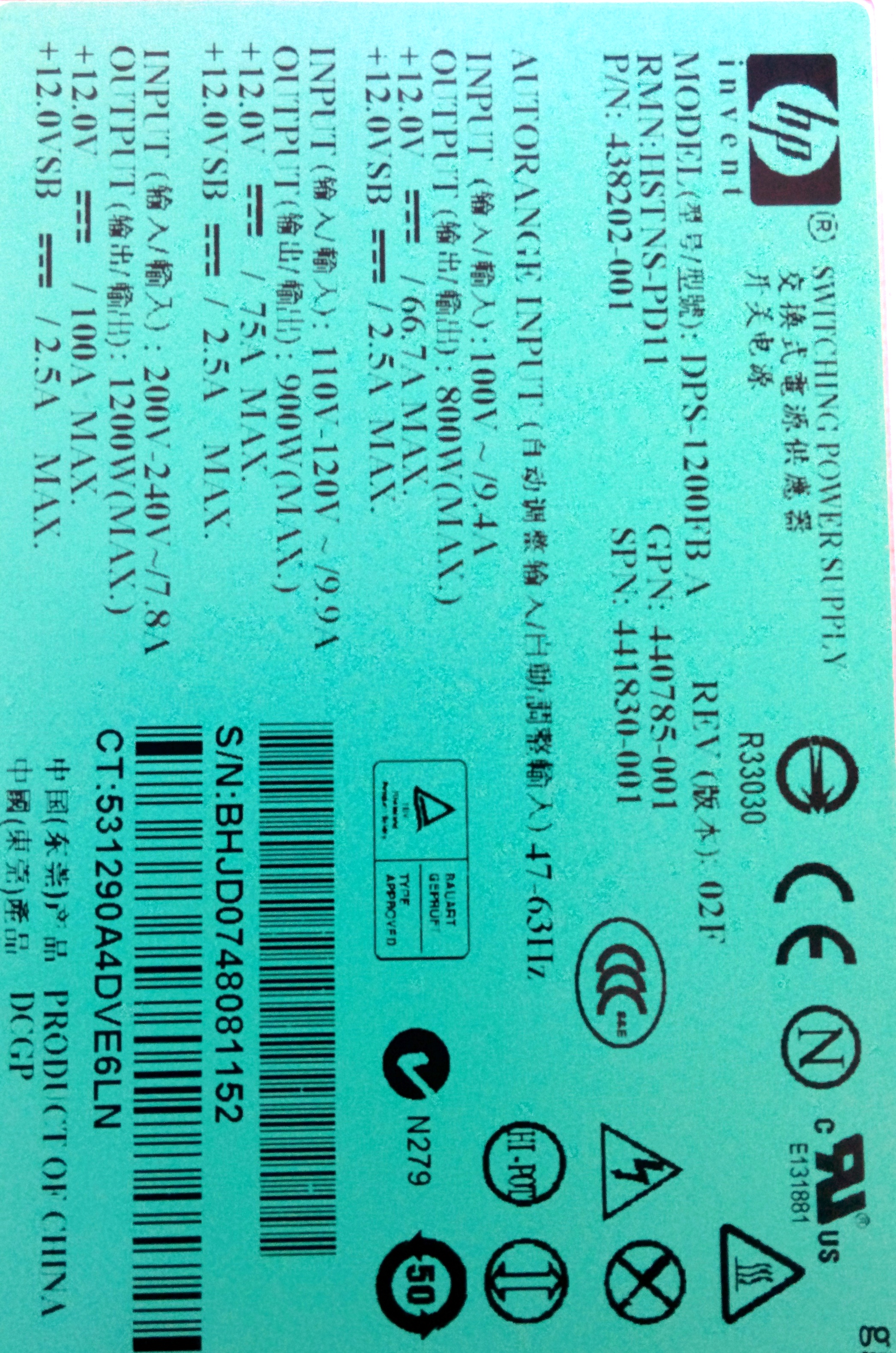

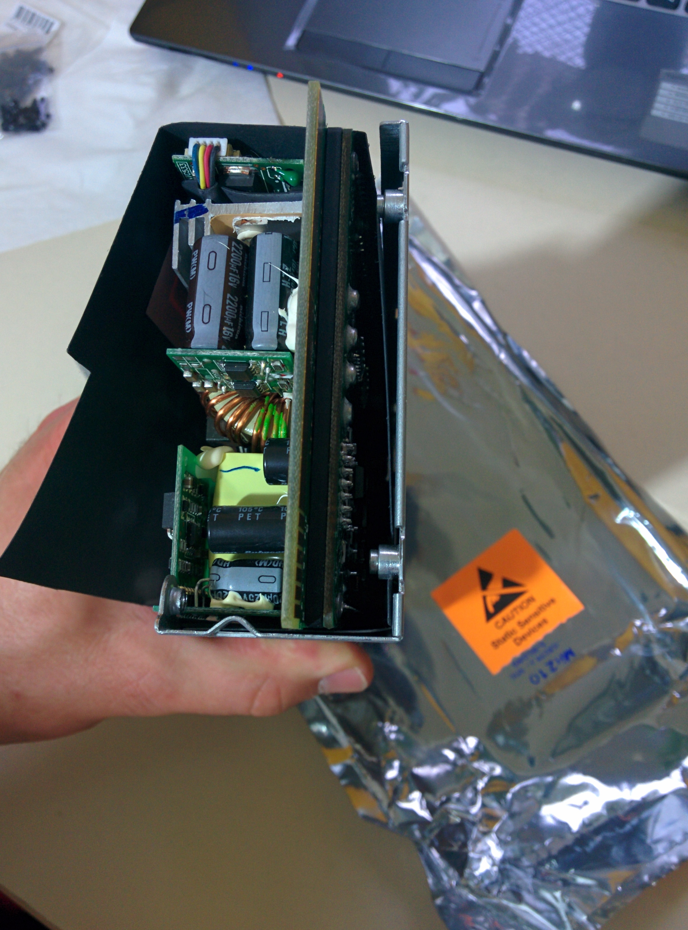

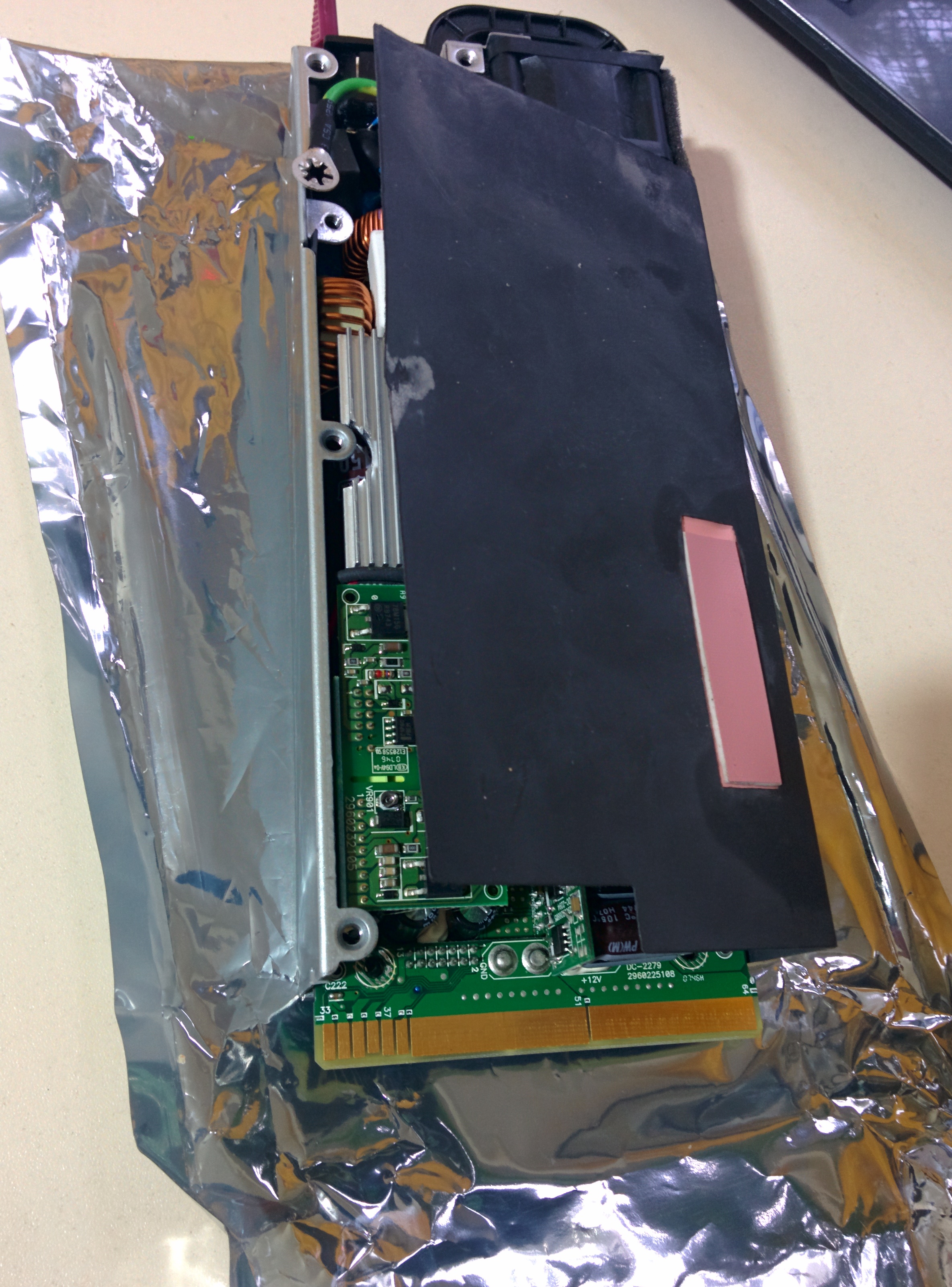

ich habe mir die DPS-1200fb Server Powersupply gekauft.
Gleich zwei. Diese möchte ich direkt aufeinander legen können. Dafür muss bei einem der DC Ground zum Gehäuse getrennt werden.
Ich fand diese Anleitung:
http://www.rchelination.com/setting-hp-dps-1200fb-power-supply/
Nun habe ich keine Erfahrung mit solchen Dingen. Habt ihr einen guten Tipp für mich? vielleicht einen besseren?
Oder vielleicht hat sogar jemand solche M3 - Abstandshalter.
Im Moment wird die Platine in 3mm Höhe vom Gehäuse gehalten.
Hier ein paar Bilder:
http://fs2.directupload.net/images/150707/bemc2kac.jpg
http://fs2.directupload.net/images/150707/xcwplodm.jpg
http://fs1.directupload.net/images/150707/egvi6iol.jpg
http://fs1.directupload.net/images/150707/eoywwydh.jpg
http://fs2.directupload.net/images/150707/wixeu64f.jpg
Die Platine hat jeweils oben und unten Kontaktstellen für den GND, bzw. die Schraube und die Metallstütze.
Bin dankbar für jede Hilfe.
