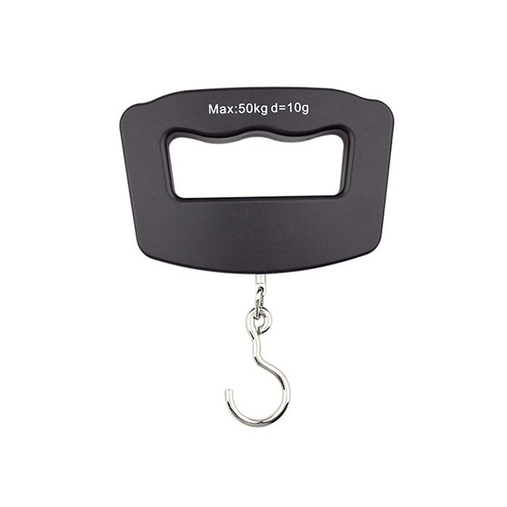

Übrigens habe ich parallel noch eine Kofferwaage, die funktioniert nachweislich auf 10g genau (nachträglich geeicht). Aber ich brauche nun was zum Auflegen.

Selbst meine Kofferwaage (Zugwaage) mit einer Genauigkeit von 10g gem. Angabe (Preis 10 Euro) wiegt zuverlässig und reproduzierbar. Ich habe sie aus Interesse einem Freund in den Betrieb mitgegeben, die solche Waagen kalibrieren können. Er hatte große Zweifel und war sehr erstaunt, wie gut diese Kofferwaage ist. Damit messe ich immer die fertigen größeren Copter, weil man sie bequem dranhängen kann. Kann ich nur empfehlen, ist für 10 Euro ein Schnäppchen;
http://www.amazon.de/Kofferwaage-Ha...8&qid=1413539839&sr=8-24&keywords=Kofferwaage
