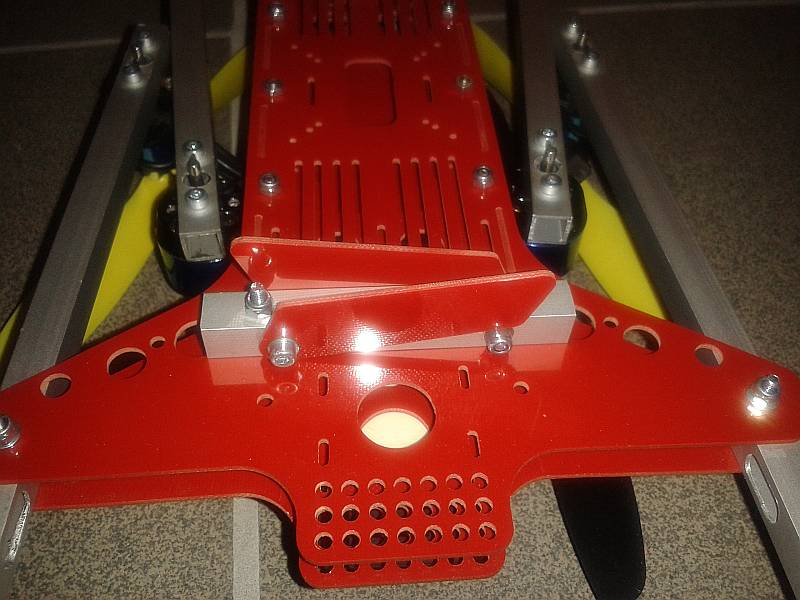

Soange die Mutter unten bündig ist sollte das ja halten, dann wirkt ja nur die Drehkraft auf den Kleber, die Mutter liegt ja dann direkt auf der CP auf, nur wenn diese noch tiefer versenkt ist dann liegtt nur der Rändel auf und zieht beim festziehen sehr schnell die Mutter nach unten aus dem Kleber. Die Schraube erzeugt hier sehr hohe vertikale Kräfte beim drehen.
Das ganze ist mir bewusst, deshalb mal ein Bild von einer fast fertigen (noch nicht ganz gereinigten) Schraube.
Wie man erkennen kann, kompl. mit Epoxy ausgegossen, das sollte halten ohne das es die Schraube rauszieht.
Die Schraube wurde vorher noch mit Uhu Endfest verklebt.
Natürlich künnte man die Vertiefung nur so "hoch/tief" wie die Mutter machen damit diese Plan auf der CP aufliegt.
Die beste Lösung wäre sicher die Mutter auf Zug zu belasten, gefällt mir aber nicht.
Ist halt wie immer im Leben viele Wege führen nach Rom
