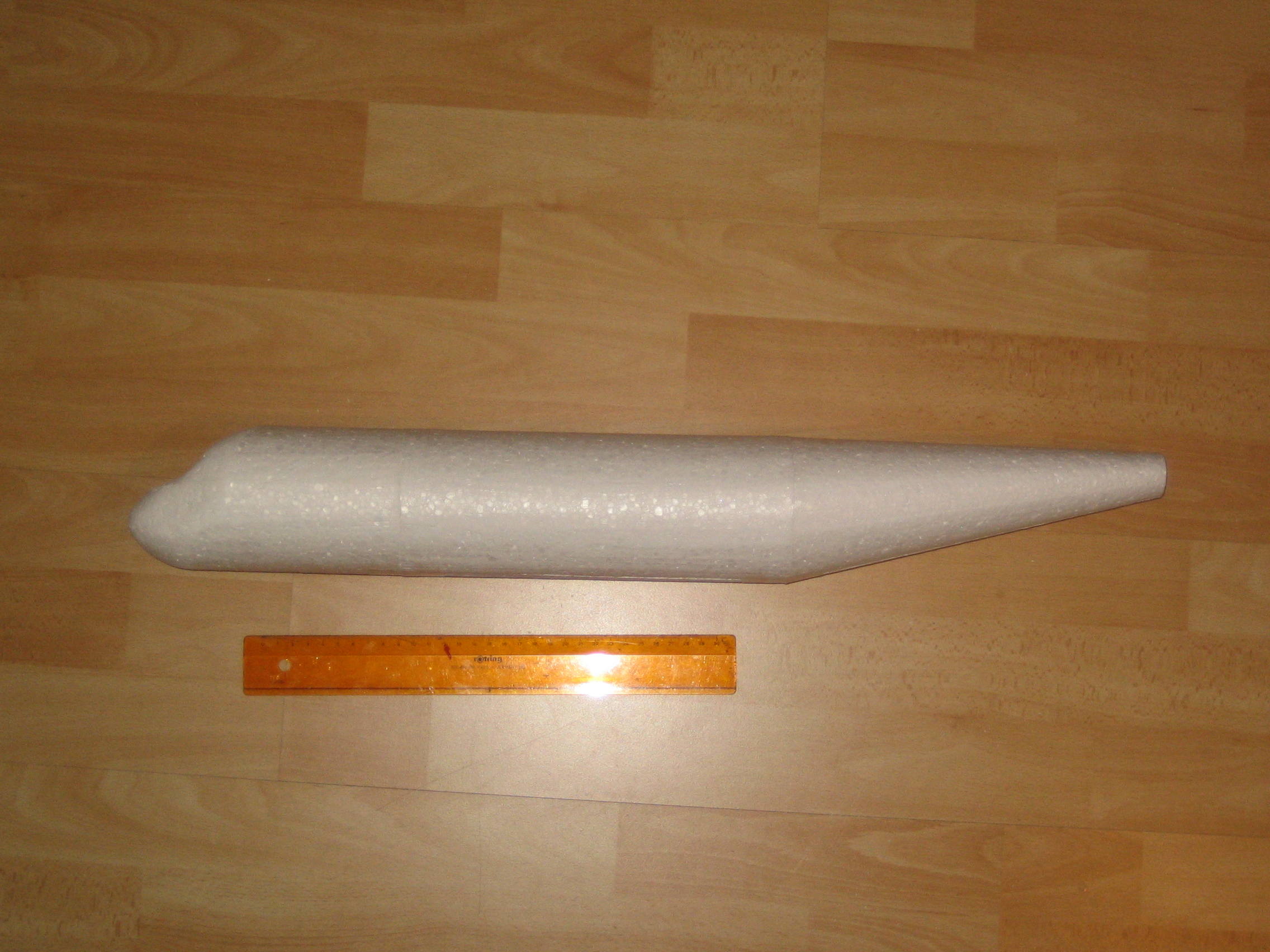

Habs nochmals n anderen Verkäufer nach Heißdraht gefragt und siehe da, ich verließ den mit Laden guten 7€ weniger, aber dafür mit 30 m Widerstandstrad in der Tasche. Auch ne 80 mm Styrodurplatte war schnell besorgt und die ersten 2 Flügel bald geschnitten. Der erste sieht alles in allem annhembar aus, doch beim 2. hatte ich plötzlich irgendwie ne extreme Wellenbildung. Dies ist wohl auf meinen mit 32VA doch etwas schwachen Märklin Eisenbahntrafo zurückzuführen. Der Draht wird nämlich gerade soo irgendwie heiß genug um das XPS zu schneiden.
Weiß jemand was für leicht und vorallem günstig zu beschaffende Transformatoren noch zum Heidrahtschneiden in Frage kommen könnten?
Gruß QSXE

Genau: Autobatterielader, Bleiakkus (glühlampe als Schutz dazwischen!), Halogentrafos (keine neontrafos, die schneiden dich ;) ), Starthilfepacks fürs Auto, Laptopnetzteile.
Wichtig ist nur: Gleichspannung, Muss ca 1,5mal soviel Strom wie benötigt liefern, sollte Schutzbeschalen gegen kurzschlüsse sein (Sicherung oder Glühlämpchen).
