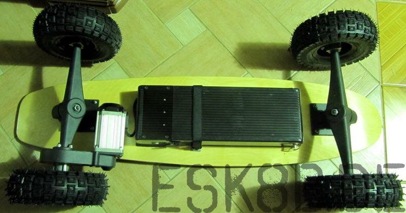

wildcat
#93
Wieso nicht den ?
Wiegt doch auch nur 2350g !
Überlege gerade; da könnt man sich doch'n super E-Scooter bauen ! :D
