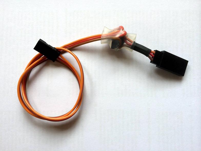

es passt jetzt zwar nicht so ganz hier in den Thread zur NEX 5 rein, ich habe ja die A5000 und die hat eben leider kein IR...
Aber ich habe mir für die Fernauslösung das Shutterkabel besorgt und nun mal auf die Schnelle den RC-Schalter dafür zusammen gelötet. Das Programm dafür hat mein Bruder (jreise) mal erdacht - dir herzlichen Dank dafür. Es funzt einwandfrei :)
jetzt muss ich mir nur noch was ausdenken, um zu Zoomen ;),
Viele Grüße,
Stephan
