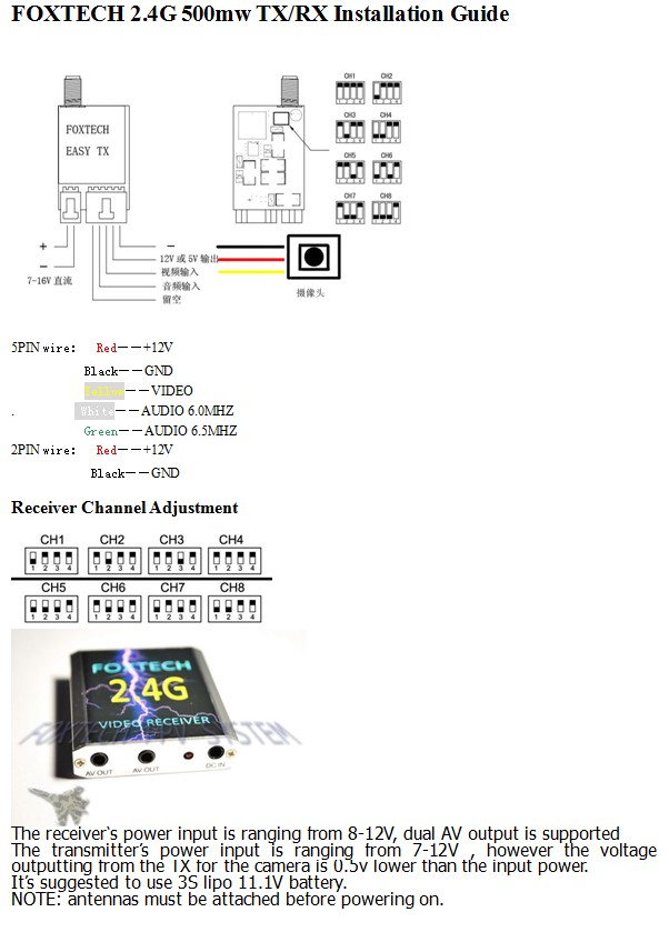

jo habe ich gerade, bild scheint auch ein wenig zu flackern... aber von einem klaren bild kann nicht die rede sein... kann rein garnichts erkennen. es scheint aber zumindest besser als vorher zu funktionieren. habe jetzt das video signal mit dem video eingang vom sender verbunden und masse der cam mit masse des senders ( schwarz mit schwarz) trotzdem kein signal... wo liegt der fehler? wie sieht es auf seite des empfänger aus, kann dort noch ein fehler liegen? bin völlig ratlos...
so, habe jetzt den kanal gewechselt... bild ist da, allerdings echt miserabel!!! was kann ich tun damit das bild besser wird? schirmt ihr eure kabel in irgend einer art und weise ab?

hm.. ich nehme mal an die Kanäle werden über Dipswitches eingestellt?
Hast du da ne Anleitung oder machst du das Pi x Daumen?
Weil das Zeug ähnelt sehr stark dem Sky-RF Kram von Foxtech usw. (wenns so ausschaut wie bei der Ebay-Auktion).
Bei denen ist das "Schaltbild" bei den Dipswitches für Sender und Empfänger unterschiedlich, d.h. alle Switches in derselben Stellung bedeutet unterschiedliche Kanäle....
Wenn du keine Anleitung hast, oder dasselbe "Schaltbild" für Sender und Empfänger benutzt (am Empfänger ists glaub ich aufgedruckt), dann schau doch mal bei Foxtech auf die Seite nach dem 200mW Set und teste mal die Dipswitch Stellungen die dort für den Sender angegeben sind. Vll. hilfts ja...

PS: in der tat, auf dem rtx stehen die kanäle drauf, bei dem vtx gibt es keine beschreibung, habe mir die von www.bevrc.com aus netz geladen, das scheint der gleiche sender zu sein... ich gucke nochmal eben bei foxtech...
wie ist das denn zu erklären das das bild für ca 10ms stabil ist und dann nicht mehr?...
mach am besten Mal Fotos wo wir die Dipswitch Einstellungen sehen....
Am Sender müssen die weissen Nüppel auf Off sein (also unten bei den Zahlen) dann ists Kanal 1...
Das ist auf den Bildern (BEVRC stimmt schon) schwer zu erkennen...da bin ich auch drauf reingefallen.. dachte auch die langen weissen Dinger sind die "Zwischenräume" und die schwarzen sind die Nüppel... ist aber andersherum.. die weissen sind die Nüppel.
